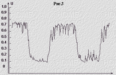

Проверку работоспособности датчика О2 лучше всего производить с помощью осциллографа. На Рис.3 показан сигнал нормально работающего лямбда-зонда на прогретом двигателе, работающего на ХХ.

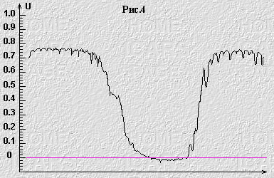

На Рис.4 показан выходной сигнал еще работающего, но изрядно послужившего и практически забитого датчика О2. Данная осциллограмма зафиксировала падение амплитуды выходного сигнала ниже 0V, что говорит о неисправности датчика О2. Данная неисправность датчика чаще всего фиксируется системой самодиагностики и на приборной панели загорается лампочка "CHECK ENGINE", которая сигнализирует о неисправности.

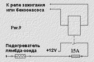

В большинстве своем, сходные по конструкции датчики являются взаимозаменяемыми. Возможна и замена неподогреваемых на подогреваемые О2 (обратную замену я не рекомендую). Однако часто возникает проблема несовместимости разъемов и отсутствие дополнительных проводов питания для подогревающего элемента. При этих заменах можно самостоятельно проложить дополнительные провода и подключить подогреватель к реле зажигания или реле эл.бензонасоса. При этом следует учитывать, что ток потребления подогревателя может составлять до 8-12А. Если есть возможность, лучше эту цепь подключить через дополнительное реле и предохранитель, как показано на Рис.9.

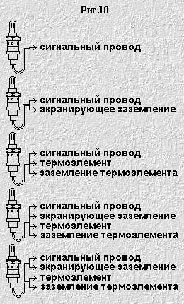

На Рис.10 показана схематика разъемов, которые чаще всего встречаются с распространенными датчиками содержания кислорода в выхлопных газах. Цветовая маркировка проводов, разъемов (и их конструкция) могут различаться и зависят от предприятия (фирмы) изготовителя конкретного датчика или автомобиля. Однако замечено, что сигнальный провод О2 чаще бывает более темного цвета, чем его подогревателя. Цветовая маркировка проводов подогревателя датчика, чаще всего бывает одноцветной (часто белого цвета), но отличной от сигнального провода.

Я прикупил москвичевский ЛЗ, там провода такие - черный (ясно - сигал ЛЗ); серый (экран ЛЗ); и 2 белых (термоэлемент). Который из белых "заземление термоэлемента"? Или для термоэлемента постоянного тока "+" и "-" не имеют значения?
Следуй цвету проводов, два белых -- равнозначны.
Берешь омметр. Находишь два провода, между которыми сравнительно небольшое сопротивление. Это обмотка нагревателя. Полярность не имеет значения. Находишь провод, который звонится на корпус - это масса. Методом исключения находишь сигнал. По идее, он не должен звониться никуда.
